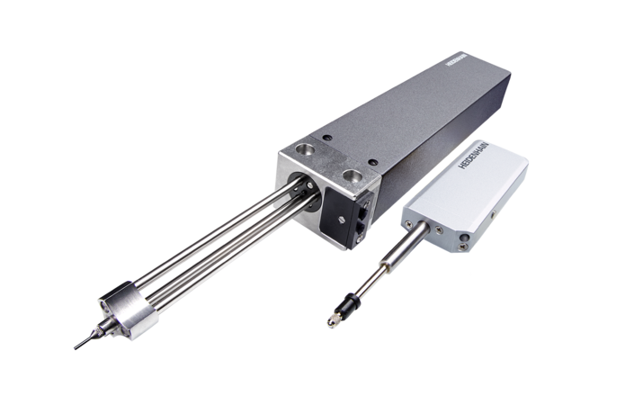

  • Hohe Wiederholgenauigkeit
  • Sehr hohe Systemgenauigkeit bis ±0,2 µm
  • Kugelgeführter und spielfreier Messbolzen
  • Ausführung mit reduzierter Messkraft
  • Sehr große Messwege bis 100 mm
  • Schnittstellen: 1 VSS, TTL, 11 µASS
  • Schutzart bis IP67
Inkrementale Messtaster für Messplätze und Mehrstellen-Messeinrichtungen

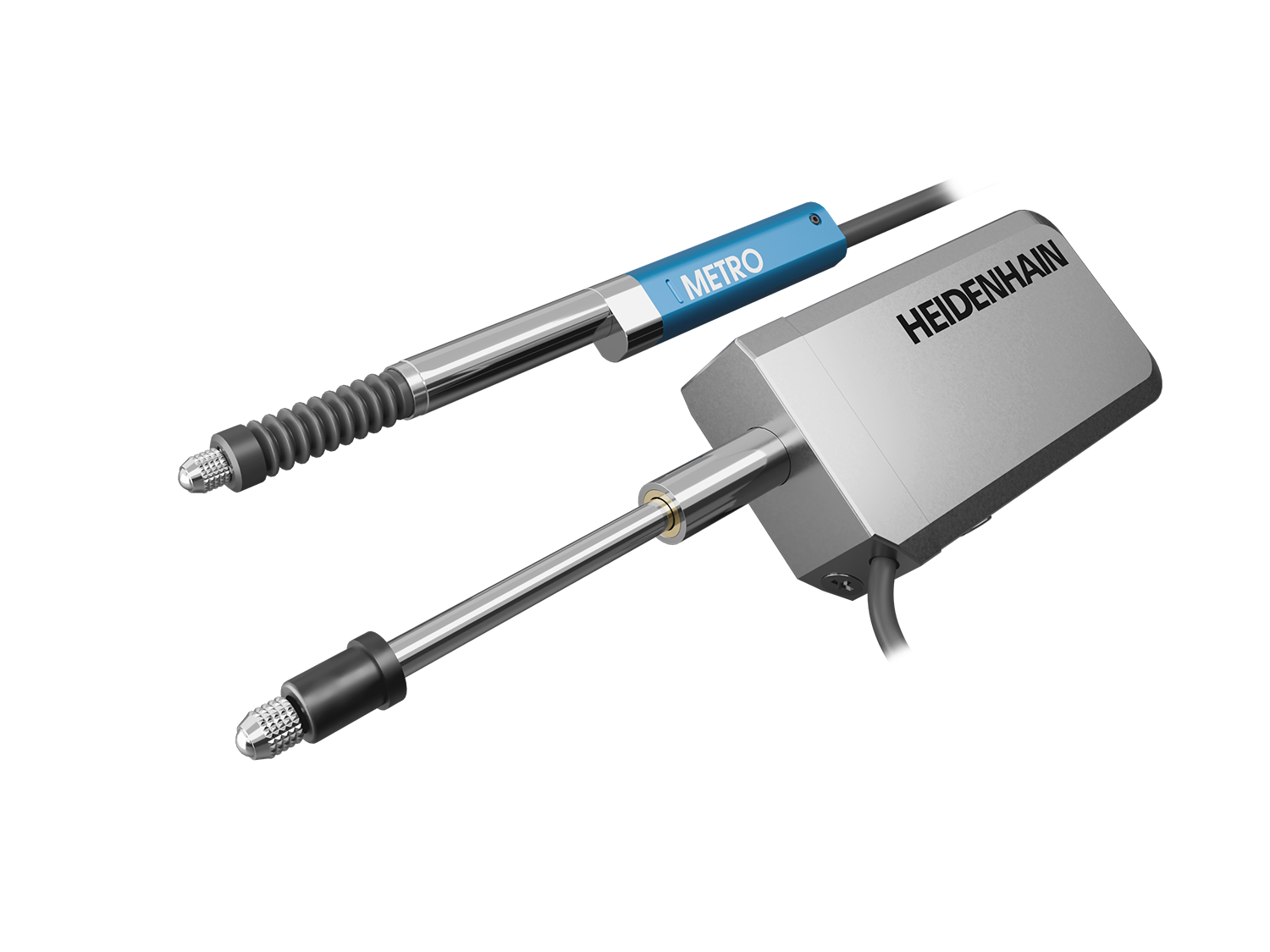

Großer Messweg
Die Messtaster der Baureihe METRO bieten eine hohe Genauigkeit über einen sehr großen Messweg: bei den Messtastern MT 101 sind Messwege bis zu 100 mm bei einer Systemgenauigkeit von ±1 µm möglich.
Die kugelgeführte und spielfreie Messbolzenführung, Optomechanik und optimale Materialabstimmung gewährleisten eine sehr hohe Wiederholgenauigkeit. Das Ergebnis: höchste Messwertqualität durch eine sehr geringe Streuung der Messwerte.
Kleine Messkräfte
Für besonders sensible Werkstücke sind spezielle Ausführungen mit sehr geringen Messkräften bis zu 0,01 N erhältlich. Motorbetriebene Messtaster, wie der MT 60M bzw. MT 101M, gewährleisten außerdem eine konstante Messkraft über den gesamten Messweg.
Flexible Messbolzenbetätigung
  • Handbedient mit einem Drahtabheber
  • Bewegung des Messtasters zum Prüfling
  • Bewegung des Prüflings zum Messtaster
  • Kopplung an ein bewegtes Maschinenteil
  • Pneumatisch über Druckluftanschluss am Messtaster
  • Motorisch über integrierten Motor und Steuerung mit Drucktasten
