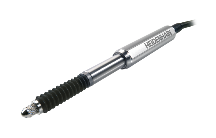

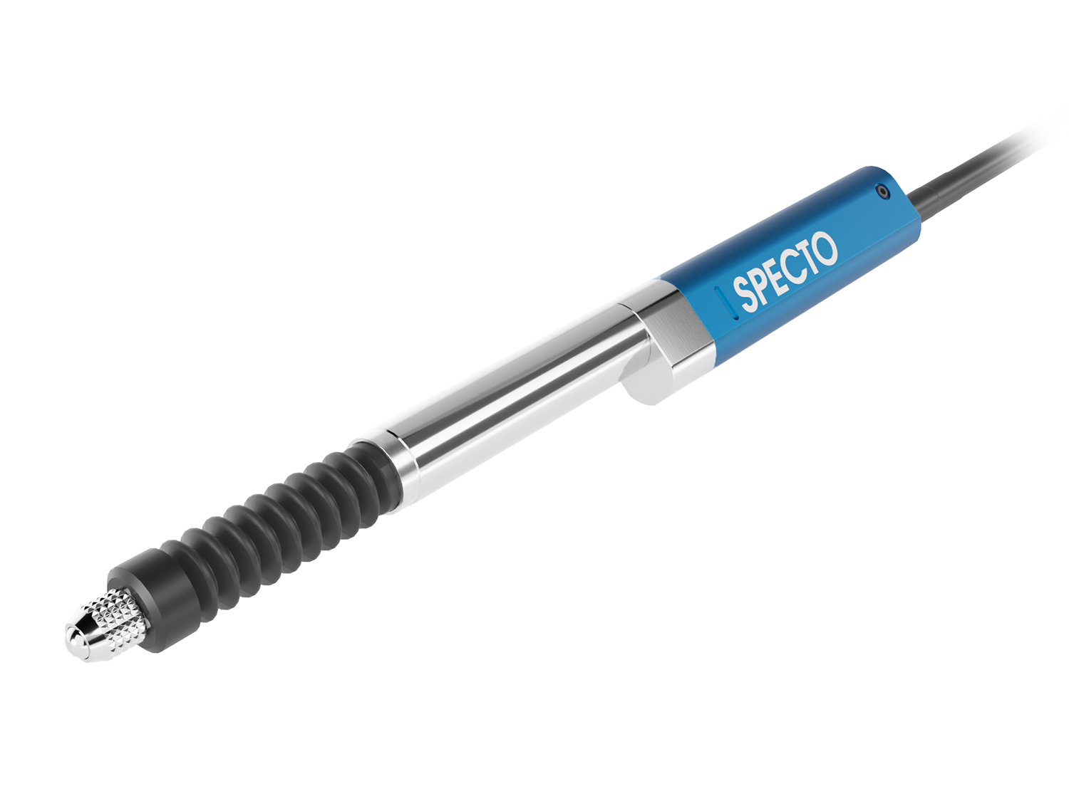

Baureihe SPECTO
Inkrementale Messtaster für Messplätze und Mehrstellen-Messeinrichtungen
  • Hohe Systemgenauigkeit ±1 µm
  • Sehr robuster Aufbau
  • Kompakte Bauform für beengte Einbauverhältnisse
  • Verschiedene Möglichkeiten der Messbolzenbetätigung
  • Besonders langlebige Kugelführung
  • Messweg bis 30 mm
  • Schnittstellen: 1 VSS, TTL
  • Schutzart: bis IP67
Robust und schmutzunempfindlich
Ein robuster Aufbau gewährleistet den sicheren Betrieb auch bei hohen Vibrationen und Schockbelastungen. Mit einem chemisch und thermisch beständigen Faltenbalg sowie einer staubdichten und wassergeschützten Bauform sind die Messtaster dem rauen Werkstattalltag gewachsen.
Langlebige Kugelführung
Die Kugelführung der Baureihe SPECTO ermöglicht ein sicheres Ein- und Ausfahren des Messbolzens auch bei höheren Querkräften. Und das über einen sehr langen Zeitraum: die Führung wird für mindestens 60 Millionen Hübe getestet.
Beliebige Anbaulage
Die Messtaster der Baureihe SPECTO können flexibel in jeder beliebigen Lage verwendet werden. Eine optional erhältliche Klemmhülse garantiert eine sichere Klemmung bei gleichzeitig leichtgängiger Führung.
Ideal für Mehrstellen-Messplätze
Durch die kompakte Bauform der Messtaster ist ein Anreihmaß von unter 12 mm möglich. Somit können mehrere Messtaster für die simultane Erfassung von mehreren Messwerten auf engstem Raum platziert werden.
