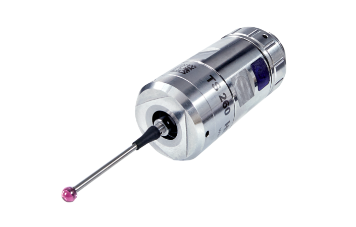

Werkstück-Tastsystem für Maschinen mit manuellem Werkzeugwechsel, Schleif- und Drehmaschinen
  • Hohe Antastgenauigkeit von ±5 µm (bei Verwendung des Standardtaststifts T404)
  • Hohe Antastreproduzierbarkeit für sehr gute Messwertqualität: 2 σ ≤ 1 µm
  • Signalübertragung: Kabel (radial oder axial)
  • Schnittstelle: HTL
  • Schutzart: IP68
Für Maschinen mit manuellem Werkzeugwechsel, Schleif- und Drehmaschinen
Verschiedene Taststiftvarianten
HEIDENHAIN liefert für jede Anwendung die passenden Taststifte mit unterschiedlichen Kugeldurchmessern und verschiedenen Längen. Ein Wechsel der Taststifte ist denkbar einfach: Alle Taststifte werden über das M3-Gewinde mit den Werkstück-Tastsystemen TS verbunden.
Langanhaltende Genauigkeit
Auch nach 5 Millionen Antastvorgängen sind die Werkstück-Tastsysteme von HEIDENHAIN noch hochgenau: mit einer Antastreproduzierbarkeit von 2 σ ≤ 1 µm bei einer Antastgeschwindigkeit bis 3 m/min liefern die Tastsysteme auch nach längerem Einsatz noch zuverlässige Messwerte.
