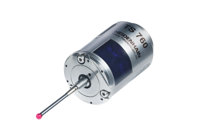

TS 760
Hochgenaues Werkstück-Tastsystem
  • Höchste Antastgenauigkeit von ±1 µm (bei Verwendung des Standardtaststifts T434)
  • Höchste Antastreproduzierbarkeit: 2 σ ≤ 0,25 µm
  • Signalübertragung: Funk und Infrarot (parallel zum Werkzeug-Tastsystem)
  • Minimale Antastkräfte
  • Schnittstellen: HTL oder EnDat 2.2 (über Sende- und Empfangseinheit)
Hochgenaues Werkstück-Tastsystem zur Performance Steigerung
Nebenzeiten reduzieren: der erste Antastpunkt kann schon für Messungen verwendet werden. Das erspart Wiederholungsmessungen. Eine hohe Antastrepro- duzierbarkeit reduziert zusätzlich die Nebenzeiten selbst bei hohen Antastgeschwindigkeiten.
Zuverlässige Werkstückreinigung
Tropfen auf dem Werkstück haben keinen Einfluss auf das Messergebnis. Allerdings können Rückstände von Spänen die Messung verfälschen. Integrierte Düsen säubern das Werkstück von Spänen mit bis zu 60 bar. Die Maschine muss entsprechend vorbereitet werden.
Komfortable TNC-Bedienung
Tastsysteme von HEIDENHAIN in Kombination mit einer Sende- und Empfangseinheit SE 661 (EnDat-Schnittstelle) schnell und einfach am TNC-Bildschirm konfigurieren: Signalstärke der Infrarot- bzw. Funkübertragung überprüfen, einen Funkkanalscan durchführen oder die Batteriespannung abfragen.
Minimale Einflüsse auf das Werkstück
Die Prozesskräfte werden durch eine performante Kraftanalyse im Sensor minimiert und die Werkstücke maximal geschont durch eine optimale Orientierung des Sensors ohne Querbewegungen des Taststifts.
