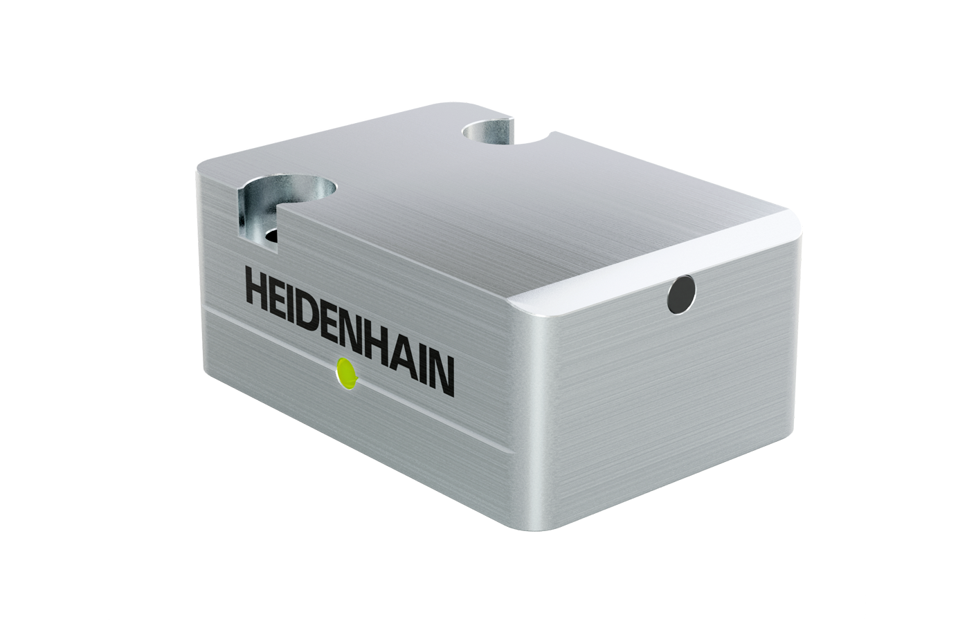

TD 110
Hochperformante Werkzeugbruchkontrolle
  • Berührungsloser, induktiver Sensor
  • Detektion im Eilgang möglich
  • Robustes und kompaktes Gehäuse
  • Kontrolle von Mikrowerkzeugen aus HSS und Hartmetall ab ∅ 0,4 mm
TD 110: Werkzeug-Tastsysteme mit hochperformanter Werkzeugbruchkontrolle
Prozesssicherheit erhöhen
Mit dem Werkzeug-Bruchsensor TD 110 kann der Ausschuss reduziert und Folgeschäden vermieden werden. Auch bei der Einzelteilfertigung kann der Werkzeug-Bruchsensor mit Mikrowerkzeugen ohne Einlernprozess eingesetzt werden.
Systemkosten senken
TCO reduzieren: Der Werkzeugbruchsensor TD 110 erfordert im Betrieb keine Druckluft. Zusätzlich können Kosten gespart werden, denn der Bruchsensor arbeitet wartungsfrei und benötigt nur ein Anschlusskabel.
Nebenzeiten reduzieren
Bei jedem Werkzeugwechsel können bis zu 6 Sekunden eingespart werden im Vergleich zu Laser-Lichtschranken. Mit der Prozessüberwachung der TNC7 kombiniert, können mit dem induktiven Sensor Nebenzeiten weiter reduziert werden. Der Bruchsensor lässt sich nahtlos in den Arbeitsprozess mit der aktuellen Arbeitsdrehzahl integrieren.
Flexibel nachrüstbar
Der TD 110 kann für alle Steuerungen nachgerüstet werden. Bei TNC-Steuerungen kann der Bruchsensor via Remote Support eingerichtet werden. Die kleine Störkontur erleichtert die Montage. Abhängig von der Applikation kann der Bruchsensor oder ein TT 160 mit dem gleichen Kabeltyp (M12-Steckverbinder) installiert werden.
Nachhaltiger produzieren mit kürzeren Nebenzeiten
Der Werkzeug-Bruchsensor TD 110 für die Bruchprüfung im Maschinenraum spart bei jedem einzelnen Werkzeugcheck bis zu 6 Sekunden Nebenzeit gegenüber herkömmlichen Laserlichtschranken.
