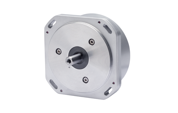

Baureihe ROC 2000
Absolute Winkelmessgeräte für separate Wellenkupplung
  • Systemgenauigkeit ±5”
  • Vollwelle ∅ 10 mm
  • Positionswerte pro Umdrehung: 26 Bit
  • Schnittstellen: EnDat 2.2, Fanuc Serial Interface αi, Mitsubishi high speed interface
Winkelmessgerät für separate Wellenkupplung der Reihe ROC 2000
Hohe zulässige Drehzahl
Die Vollwelle der Winkelmessgeräte der Baureihe ROC 2000 wird über eine separate Kupplung mit der zu messenden Welle verbunden. Damit sind z. B. mit rein serieller Schnittstelle Drehzahlen bis 3000 min–1 möglich.
Hohe Genauigkeit
Die Winkelmessgeräte zeichnen sich durch die hohe Strichzahl von 16 384 und eine hohe Signalqualität aus. Dies ermöglicht eine hohe Auflösung von 28 Bit und somit ein ruhiges Betriebsverhalten des Antriebs.
