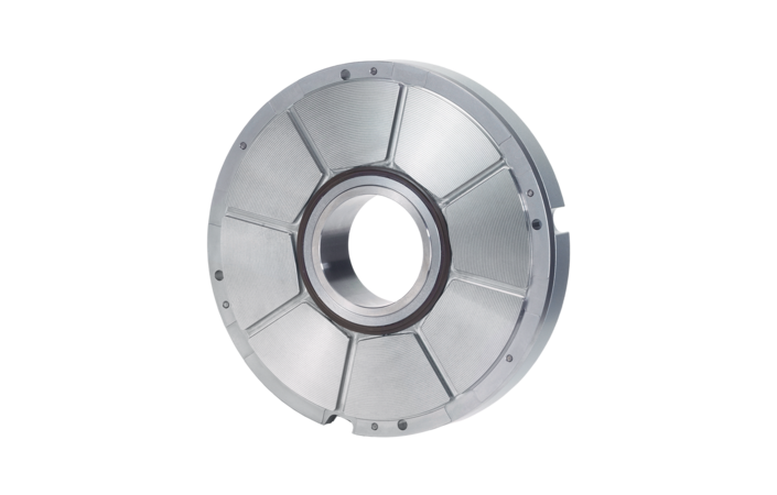

RON 785, RON 786, RON 886, RPN 886
Inkrementale Winkelmessgeräte mit hoher Systemgenauigkeit
  • Systemgenauigkeit ±1” / ±2”
  • Integrierte Statorkupplung
  • Durchgehende Hohlwelle ∅ 50 mm / ∅ 60 mm
  • Signalperioden pro Umdrehung: bis 180 000
  • Schnittstellen: 1 VSS
Inkrementale Winkelmessgeräte mit hoher Systemgenauigkeit und integrierter Statorkupplung
Mit einer integrierten Statorkupplung kann bei den Winkelmessgeräten RON 785, RON 786, RON 886 und RPN 886 die zu messende Welle direkt und einfach mit der Welle des Winkelmessgeräts verbunden werden.
Hohe Genauigkeit
Die Winkelmessgeräte RON 785, RON 786, RON 886 und RPN 886 zeichnen sich durch eine Strichzahl von bis zu 90 000 und sehr hohe Systemgenauigkeiten sowie sinusförmige Ausgangssignale aus.
