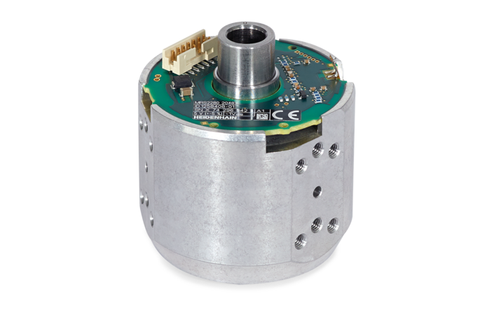

Baureihe MRS 2200
Inkrementale Winkelmessmodule mit integrierten Lagern für Rund- und Schwenkachsen
  • Systemgenauigkeit: ±10”
  • Signalperioden: 2048
  • Durchgehende Hohlwelle ∅ 10 mm
  • Hohe Wiederholgenauigkeit und Kippsteifigkeit
  • Direkte Lastaufnahme
  • Einsparung von bis zu 60% an Einzelkomponenten in der Applikation
  • Schnittstelle: 1 VSS
Inkrementale Winkelmessmodule mit hoher Wiederholgenauigkeit der Reihe MRS
Höchste Messwertqualität durch eine sehr geringe Streuung der Messwerte: Die optimal aufeinander abgestimmte Kombination aus Winkelmessgerät und sehr kippsteifem Lager gewährleistet eine sehr hohe Wiederholgenauigkeit selbst bei exzentrischen Lasten.
Einfache Montage
Die Winkelmessmodule bestehen aus einer fertig vorgespannten Lagereinheit mit angebautem Winkelmessgerät. Exaktes Ausrichten und ein Abgleich der Winkelmessmodule entfällt bei der Anwendung. Zusätzlich erleichtern Zentrierbunde an den Kundenanbauteilen die Montage.
Winkelmessmodul MRS 2200 – Höhere Genauigkeit für Messarme
