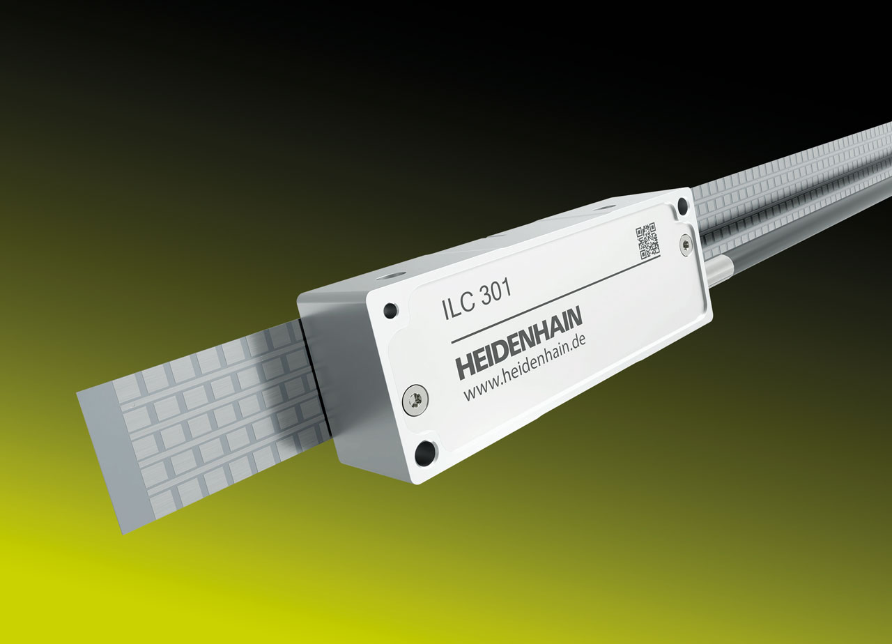

Neu für die lineare Positionsmessung: das robuste ILC 3019 von HEIDENHAIN
Das neue HEIDENHAIN ILC 3019 ist ein offenes, induktives Längenmessgerät für Automationsanlagen, die Verschmutzungen oder Magnetismus besonders stark ausgesetzt sind. Die hohe Robustheit der induktiven Abtastung sorgt beim ILC 3019 auch unter diesen erschwerten Bedingungen für eine zuverlässige Positionsmessung an den linearen Verfahrwegen. Durch den kleinen Abtastkopf und die hohen Montagetoleranzen eignet sich das induktive Längenmessgerät ILC 3019 außerdem für eine Vielzahl von Anwendungen, z. B. als Wegmesssystem für Linearmotoren, in Transportsystemen oder an Roboterachsen, für Patientenliegen in der Tomografie, in Schneidemaschinen oder in der Greif- und Spanntechnik für die Automatisierung. EnDat als etablierte, digitale Schnittstelle erleichtert dabei die Anbindung des ILC 3019 von HEIDENHAIN an die Steuerung der Automatisierungsanlagen.

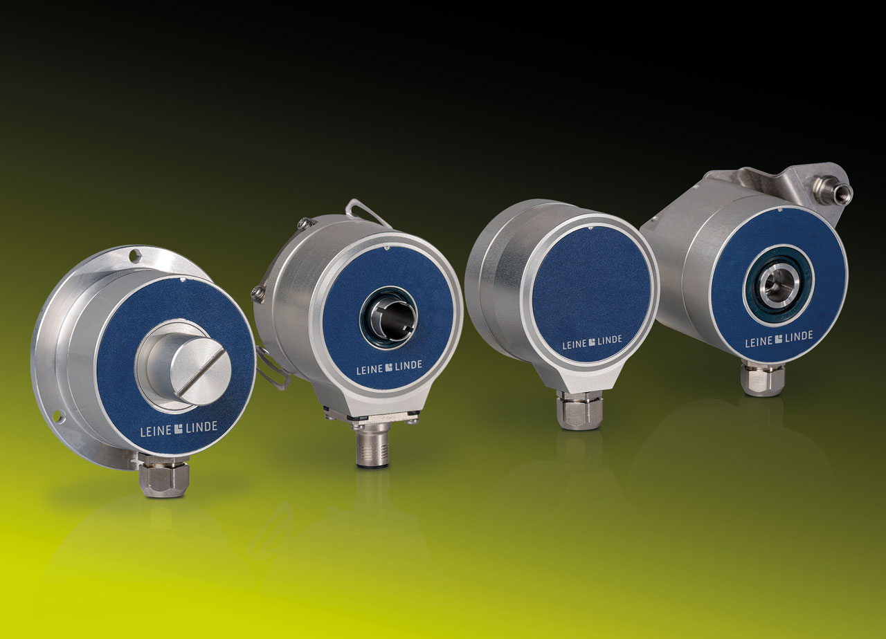

LEINE LINDE Serie 600: neue Inkrementalgeber für hohe Maschinenverfügbarkeit
Die robusten und platzsparenden Drehgeber der Serie 600 von LEINE LINDE basieren auf induktiver Abtasttechnologie und wurden für extreme Einsatzbedingungen entwickelt. Mit der Einführung der inkrementalen Gerätevarianten bietet die Serie 600 nun die Funktionalität absoluter sowie inkrementaler Drehgeber. Damit steht eine komplette Drehgeber-Familie zur Verfügung, die überall dort, wo eine hohe Maschinenverfügbarkeit entscheidend ist, eine zuverlässige Rückmeldung über Position und Geschwindigkeit liefert.
Die neuen Inkrementalgeber der Serie 600 sind widerstandsfähig gegenüber Feuchtigkeit, Staub, Schmutz, Kondensation, magnetischen und elektrischen Feldern sowie starken Vibrationen. Damit gewährleisten sie eine konstant hohe Signalqualität in rauen Umgebungen. Typische Einsatzgebiete finden sich in der Zellstoff- und Papierindustrie, in Stahl- und Sägewerken, in der Schifffahrt und im Offshore-Bereich sowie in Kranen oder Windkraftanlagen.
Die robuste Signalqualität der Serie 600 ergänzt eine starke mechanische Konstruktion. Größere Kugellager als bei üblichen 58-mm-Drehgebern und ein besonders festes Gehäuse machen sie zu einer bewährten Lösung für anspruchsvolle Industrieanwendungen. Eine Vielzahl von Schnittstellen unterstützt den Einbau in moderne Automatisierungssysteme.

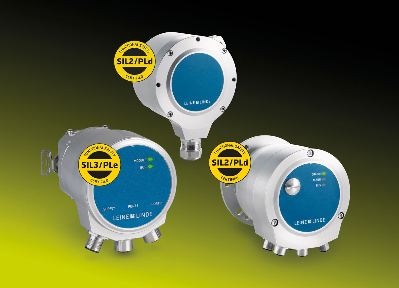

Integrierte funktionale Sicherheit FSI: Schutz für Mensch und Maschine
Produkte mit integrierter funktionaler Sicherheit FSI von LEINE LINDE werden höchsten Anforderungen in der industriellen Automatisierung gerecht. Die Drehgeber und Sicherheitssysteme sind für Umgebungen gebaut, in denen Zuverlässigkeit und Präzision entscheidend sind – nicht nur in puncto Performance, sondern auch zum Schutz von Mensch und Maschine. Mit Zertifizierungen bis SIL 3 und PL e gewährleistet die FSI-Reihe eine sichere Bewegungsüberwachung in einer Vielzahl von anspruchsvollen Anwendungen.
Der FSI 608 ist ein absoluter, induktiver Drehgeber mit Fokus auf funktionale Sicherheit. Er ist bis SIL 3 und PL e, Kat. 4 zertifiziert und bietet eine sichere Rückmeldung von Geschwindigkeit, Position und Beschleunigung über redundante Signalpfade und integrierte Diagnostik. Der FSI 608 zeichnet sich durch PROFIsafe-Kommunikation und eine hohe Auflösung bis zu 31 Bit für diverse Positionieraufgaben aus. Mit Edelstahlwelle und einem robusten Gehäuse aus eloxiertem Aluminium eignet er sich ideal für den Einsatz in Kranen, Aufzügen, automatisierten Anlagen und anderen Anwendungen, in denen ein sicherer Betrieb entscheidend ist.
Das FSI-Sortiment von LEINE LINDE umfasst die Baureihen FSI 600, FSI 800 und FSI 900 und bietet damit skalierbare Sicherheitslösungen für die industrielle Automatisierung.
Während die FSI 600‑Serie Absolutgeber mit sicherer Feldbus-Kommunikation und Zertifizierung gemäß SIL 3/PL e bietet, steht die FSI 800-Serie für Heavy‑Duty-Inkrementalgeber mit sicherer Geschwindigkeitsrückmeldung in anspruchsvollen Antriebssystemen. Die FSI 900-Serie hingegen kombiniert Bewegungsrückmeldung mit einem integrierten, eigenständigen Sicherheitssystem.

Das neue induktive Längenmessgerät ILC von HEIDENHAIN: Robust und kompakt für Automationsanlagen, die Verschmutzungen oder Magnetismus besonders stark ausgesetzt sind.
Die neuen Inkrementalgeber der Serie 600 von LEINE LINDE bieten eine bewährte Lösung für anspruchsvolle Industrieanwendungen, in denen Feuchtigkeit, Schmutz oder starke Vibrationen auftreten.

Das FSI-Sortiment von LEINE LINDE umfasst die Baureihen FSI 600, 800 und 900 und bietet skalierbare Sicherheitslösungen für die industrielle Automatisierung.
