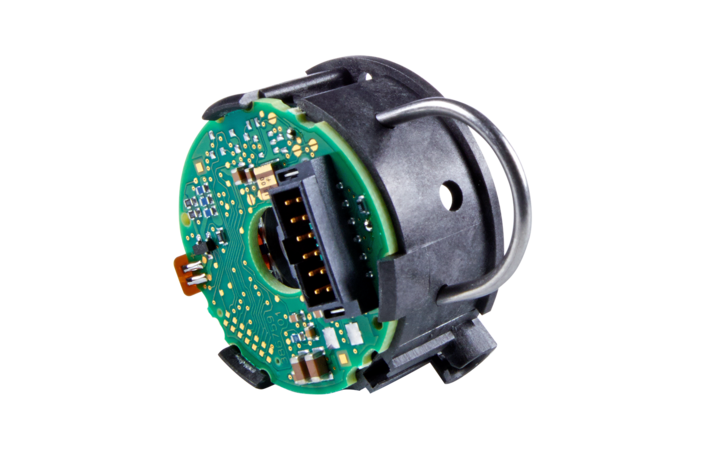

Baureihe ERO 1400
Inkrementaler Drehgeber ohne Eigenlagerung
  • Axialtoleranz bis ±0,1 mm
  • Einseitig offene und durchgehende Hohlwelle
  • Positioniergenauigkeit bis ±112"
  • Bis zu 37 500 Signalperioden/Umdrehung
  • Max. Arbeitstemperatur 70 °C
  • Schnittstellen: 1 VSS und TTL
  • Gerätedurchmesser ≈ 35 mm
Inkrementalgeber ERO 1400 mit kurzer Baulänge
Direkte Wellenankopplung
Die Hohlwelle ermöglicht eine direkte Kopplung der Drehgeber- und Kundenwelle. Eine zusätzliche Rotorkupplung ist nicht erforderlich. Durch die hohe Steifigkeit werden höhere Bandbreiten in der Regelung erreicht. Gleichzeitig werden Ungenauigkeiten und Montage-Aufwand deutlich reduziert.
Hohe Auflösung
Die Drehgeber der Baureihe ERO 1400 bieten auch Geräteausführungen mit integrierter Interpolation. Mit der bis zu 25-fachen Interpolation der Ausgangssignale werden sehr hohe Auflösungen erreicht – die Grundlage für präzises Positionieren.
Kompakte Bauform
Drehgeber der Baureihe ERO 1400 bieten hohe Zuverlässigkeit und robustes Design auf kleinstem Raum. Dank der geringen Abmessungen eignen sich Drehgeber dieser Baureihe auch für sehr beengte Einbauverhältnisse.
