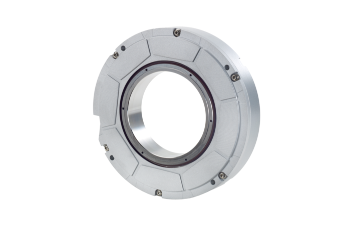

Baureihe RCN 8001
Absolute Winkelmessgeräte für hohe Produktivität
  • Systemgenauigkeit ±1” / ±2”
  • Integrierte Statorkupplung
  • Durchgehende Hohlwelle ∅ 60 mm / ∅ 100 mm
  • Positionswerte pro Umdrehung: 29 Bit
  • Für hohe Drehzahlen
  • Integrierter Temperatursensor
  • Schnittstellen: EnDat 2.2, Fanuc Serial Interface αi, Mitsubishi high speed interface
  • Auch mit Funktionaler Sicherheit verfügbar
  • Nachhaltig mit TRUE IMAGE TECHNOLOGY
Winkelmessgeräte für dynamische und genaue Anwendungen
Hohe zulässige Drehzahl
Mit rein serieller Schnittstelle sind bei den Geräten der Baureihe RCN 8001 Drehzahlen bis 1500 min–1 und damit sehr dynamische Anwendungen bei gleichzeitig hohen Genauigkeiten möglich.
Einfache Temperaturerfassung
In Kombination mit der HEIDENHAIN-Sensorbox EIB 5200 ist eine Auswertung der Wicklungstemperaturen von Direktantrieben möglich. Neben den Positionsdaten werden die Temperaturdaten über die rein digitale Schnittstelle zur Steuerung übertragen.
Sehr hohe Genauigkeit
Die Winkelmessgeräte der Baureihe RCN 8001 zeichnen sich durch ihre hohen Strichzahlen 32 768 und eine hohe Signalqualität aus. Damit sind besonders bei direkt angetriebenen Rundachsen ein geringes Rauschen des Motorstroms und ein ruhiges Betriebsverhalten möglich.
Zuverlässige Abtastung
Durch die optimierte Abtastung wirken sich flüssige Verschmutzungen oder Kondensationströpfchen kaum auf die Abtastsignale und damit Antriebsregelung aus. Störungen im Bearbeitungsprozess aufgrund von Messgeräteverschmutzungen werden so weitgehend vermieden.
Nachhaltige und prozesssichere Lösungen mit TRUE IMAGE TECHNOLOGY
Die Winkelmessgeräte RCN 2001, RCN 5001 und RCN 8001 von HEIDENHAIN bieten dank der innovativen TRUE IMAGE TECHNOLOGY auch ohne Sperrluft einen ungetrübten Blick auf die Teilung. Das sorgt für eine zuverlässige Messung auch bei flüssiger Verschmutzung und Kondensation.
