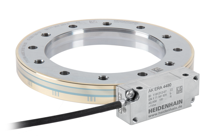

Baureihe ERA 4000
Inkrementale optische Winkelmessgeräte mit optimierter Abtastung
  • Sehr hohe Genauigkeit und sehr gute Signalqualität
  • Stahlteilungstrommeln mit Dreipunkt-Zentrierung oder Zentrierbund
  • Teilungsgenauigkeit: ±1,7” bis ±5”
  • Signalperioden: 3000 bis 52 000
  • Durchmesser: 76 mm bis 560 mm
  • Schnittstelle: 1 VSS
Inkrementale Winkelmessgeräte mit zuverlässiger Abtastung der Gruppe ERA 4000
Zuverlässige Abtastung
Die Winkelmessgeräte der Baureihe ERA 4000 bieten mit großen Abtastfeldern und der speziellen Signalverarbeitung höchste Zuverlässigkeit bei der Abtastung. Kombiniert mit einer robusten Teilung und hohen Anbau- sowie Betriebstoleranzen bilden sie ein zuverlässiges Gesamtsystem.
Universell einsetzbar
Ein großes Spektrum an Trommeldurchmesser, Trommelgeometrien, Teilungsgenauigkeiten und Schnittstellen ermöglicht einen universellen Einsatz: Hochgenaue Rundachsen in der Werkzeugmaschinen, schnell drehende Spindeln und sehr genaue Anwendungen im Bereich der Metrologie und Elektronikindustrie.
