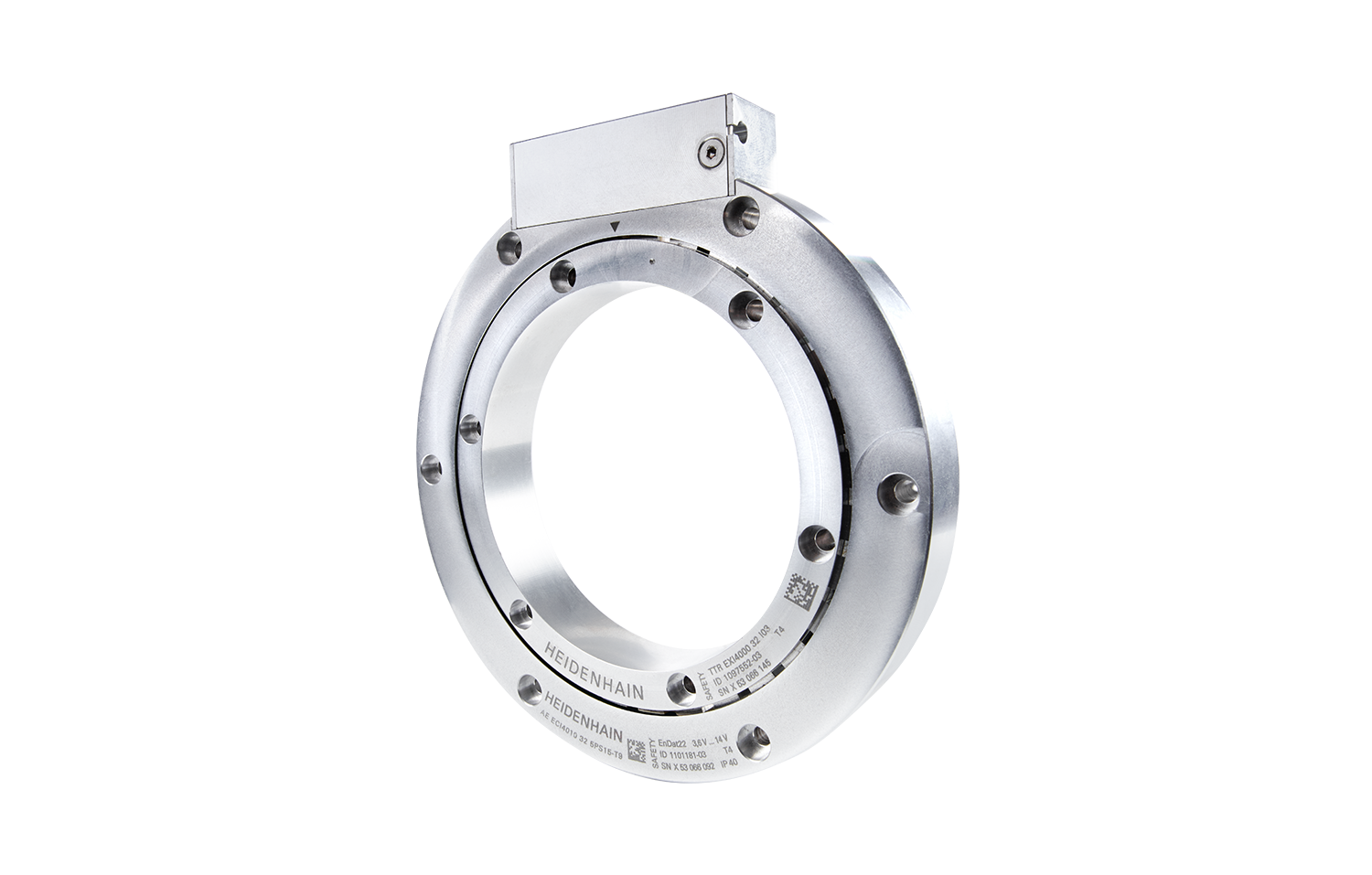

Baureihe ECI/EBI 4000
  • Sehr hohe Axialtoleranz bis ±1,5 mm
  • Durchgehende Hohlwelle Ø 90 mm und Ø 180 mm
  • Robuste radiale induktive Abtastung
  • Positioniergenauigkeit bis ±25"
  • 1 048 576 Positionen/U
  • Multiturn-Funktion bis 65 536 Umdrehungen
  • Auswertung unterschiedlicher externer Temperatursensoren
  • Schnittstellen: EnDat und DRIVE-CLiQ
  • Gerätedurchmesser ≈ 160 mm und 250 mm
Absolutgeber ECI/EBI 4000 - induktive Abtastung und kurze Baulänge
Robuste Ausführung
Die durchgehende Hohlwelle ermöglicht eine direkte Kopplung der Drehgeber- und Kundenwelle und damit eine optimale Steifigkeit. Das induktive Abtastprinzip ist zudem besonders unempfindlich gegenüber Verschmutzung und Vibrationsbelastungen mit bis zu 400 m/s² am Stator und 600 m/s² am Rotor.
Breites Einsatzgebiet
Unabhängig davon, ob Multiturn-Ausführung mit batteriegepuffertem Umdrehungszähler bis 65 536 Umdrehungen oder mit externer Temperatursensorunterstützung – diese Baureihe bietet die passenden Drehgeber für die unterschiedlichsten Einsatzbereiche.
Funktionale Sicherheit
Drehgeber dieser Baureihe sind auch mit Funktionaler Sicherheit und sicherer mechanischer Anbindung verfügbar. Die systemintegrierte Lösung für Anwendungen bis SIL 3 ermöglicht das Minimieren von Fehlfunktionen und den sicheren Betrieb von Maschinen und Anlagen.
Kompakte Bauform
Die Drehgeber dieser Baureihe bieten hohe Zuverlässigkeit und robustes Design auf kleinem Raum. Dank der geringen Baulänge eignen sich Drehgeber dieser Baureihe auch für beengte Einbauverhältnisse. Die sehr hohen axialen Toleranzen ermöglichen eine einfache Montage und einen störungsfreien Betrieb.
