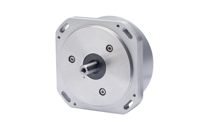

Baureihe ROD 200
Inkrementale Winkelmessgeräte mit kompakter Bauform
  • Systemgenauigkeit ±5”
  • Für separate Wellenkupplung
  • Vollwelle ∅ 10 mm
  • Signalperioden pro Umdrehung: bis 180 000 bei integrierter Interpolation
  • Schnittstellen: TTL, 1 VSS
Winkelmessgeräte der Baureihe ROD 200 mit hoher Genauigkeit
Flexible Ankopplung
Die Vollwelle der Winkelmessgeräte der Baureihe ROD 200 wird über eine separate Kupplung mit der zu messenden Welle verbunden.
Hohe Genauigkeit
Basierend auf der hohen Strichzahl von 18 000 werden wahlweise sinusförmige Ausgangssignale oder zusätzlich im Messgerät interpolierte Rechtecksignale ausgegeben.
