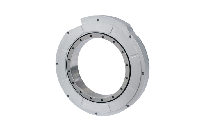

Baureihe RCN 6000
Absolute Winkelmessgeräte mit großer Hohlwelle
  • Systemgenauigkeit ±2”
  • Integrierte Statorkupplung
  • Durchgehende Hohlwelle ∅ 180 mm
  • Positionswerte pro Umdrehung: 28 Bit
  • Schnittstellen: EnDat 2.2, Fanuc Serial Interface αi, Mitsubishi high speed interface
  • Auch mit Funktionaler Sicherheit verfügbar
Eigengelagerte Winkelmessgeräte mit mehr Flexibilität der Reihe RCN 6000
Große Hohlwelle
Mit einer Hohlwelle von ∅ 180 mm schaffen die Winkelmessgeräte der Baureihe RCN 6000 mehr Flexibilität bei der Konstruktion von Rundachsen in Kombination mit den Vorteilen eigengelagerter Winkelmessgeräte. So können z. B. Kabel und Hydraulikleitungen einfach durch das Messgerät hindurch verlegt werden.
Hohe Genauigkeit
Die Winkelmessgeräte der Baureihe RCN 6000 zeichnen sich durch ihre hohen Strichzahlen 19 998 und eine hohe Signalqualität aus. Damit sind besonders bei direkt angetriebenen Rundachsen ein geringes Rauschen des Motorstroms und ein ruhiges Betriebsverhalten möglich.
