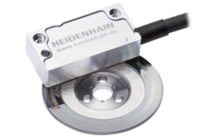

Baureihe ERO 2000
Inkrementale optische Winkelmessgeräte
mit hoher Auflösung und Genauigkeit
  • Hohe Auflösung und Genauigkeit
  • Kleine Masse und geringes Massenträgheitsmoment
  • Teilungsgenauigkeit: ±8” / ±10”
  • Signalperioden: 4096 / 2500
  • Naben-Innendurchmesser: 5 mm
  • Schnittstelle: 1 VSS
Inkrementale optische Winkelmessgeräte mit hoher Auflösung
Leicht und kompakt
Die Winkelmessgeräte der Baureihe ERO 2000 eignen sich durch die kleine Masse und somit geringes Massenträgheitsmoment besonders für sehr dynamische Anwendungen mit hohen Beschleunigungen.
Flexible Montage
Verschiedene Abtastkopfvarianten erleichtern die Montage: Der Kabelausgang kann wahlweise links oder rechts bzw. gerade oder gewinkelt am Abtastkopf ausgeführt sein. Das schafft maximale Flexibilität beim Anbau des ERO 2000.
Konstante Signalqualität
Der von HEIDENHAIN entwickelte ASIC HSP 1.0 garantiert eine konstant hohe Güte der Abtastsignale. Nimmt die Signalamplitude ab, regelt der ASIC durch Anheben des LED-Stroms nach. Bei Verschmutzung wird so die ideale Signalform beibehalten. Der Rauschanteil bleibt gleichzeitig konstant gering.
Praxistaugliche Montage
Die Winkelmessgeräte der Baureihe ERO 2000 sind dank großzügiger Anbautoleranzen besonders montagefreundlich. Dabei wird die Qualität der Ausgangssignale innerhalb der Toleranzen kaum beeinflusst.
