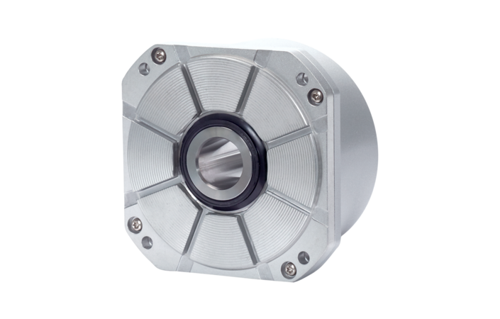

Baureihe RON 200
Inkrementale Winkelmessgeräte mit kompakter Bauform
  • Systemgenauigkeit ±2,5” / ±5”
  • Integrierte Statorkupplung
  • Durchgehende Hohlwelle ∅ 20 mm­
  • Signalperioden pro Umdrehung: bis 180 000 bei integrierter Interpolation
  • Schnittstellen: TTL, 1 VSS
Winkelmessgeräte der Baureihe RON 200 mit kompakter Bauform
Die Winkelmessgeräte der Baureihe RON 200 zeichnen sich durch eine integrierte Statorkupplung aus, wodurch die zu messende Welle direkt und einfach mit der Welle des Winkelmessgeräts verbunden wird.
Hohe Genauigkeit
Basierend auf der hohen Strichzahl von 18 000 geben die Winkelmessgeräte der Baureihe RON 200 wahlweise sinusförmige Ausgangssignale oder zusätzlich im Messgerät interpolierte Rechtecksignale aus.
