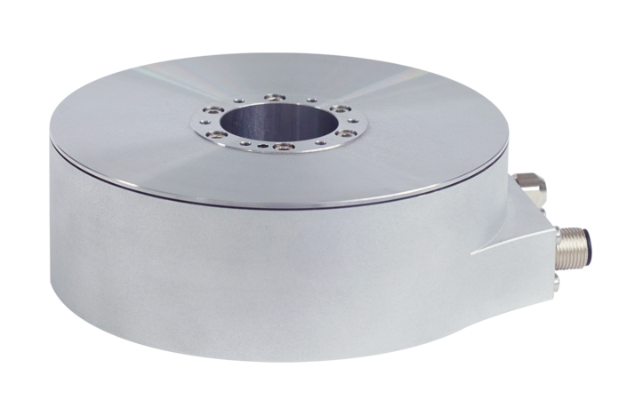

Baureihe SRP
Absolute und inkrementale Winkelmessmodule mit integrierten Präzisionslagern und Antrieb
  • Systemgenauigkeit: ±2,5” bis ±5”
  • Signalperioden: 16 384 bis 30 000
  • Durchgehende Hohlwelle ∅ 32 mm
  • Komplettlösung für hochgenaue Rundachsen
  • Einsparung von bis zu 80% an Einzelkomponenten in der Applikation
  • Äußerst geringes Rastmoment
  • Hohe Geschwindigkeitsstabilität und Positioniergenauigkeit
  • Schnittstellen: 1Vss, EnDat
Absolute und inkrementale Winkelmessmodule mit einer hohen Systemgenauigkeit
Hochgenaue Abtastung
Kleinste Messschritte bei gleichzeitig höchster Genauigkeit: Die Winkelmessmodule SRP 5080 arbeiten nach dem interferentiellen Abtastprinzip und als Maßverkörperung wird ein Phasengitter verwendet.
Kompakte Bauweise
Der parallel zum Winkelmessgerät und zur Lagerung angeordnete nutenlose Torque-Motor ermöglicht eine äußerst kompakte Bauweise. Diese Anordnung erlaubt außerdem eine hohe Steifigkeit des Gesamtsystems und somit sehr hohe Positioniergenauigkeiten.
Einfache Montage
Diese Winkelmessmodule bestehen aus einer fertig vorgespannten Lagereinheit mit angebautem Winkelmessgerät und einem Torque-Motor. Exaktes Ausrichten und ein Abgleich der Winkelmessmodule entfällt bei der Anwendung. Zentrierbunde an den Kundenanbauteilen erleichtern die Montage zusätzlich.
Optimale Bewegungsführung
Der nutenlose Torque-Motor der Winkelmessmodule SRP ist rastmomentfrei und erzeugt somit keine störenden Einflüsse auf die hochgenaue Lagerung. Dies ermöglicht eine außerordentlich gleichmäßige Bewegungsführung und Positioniergenauigkeit.
