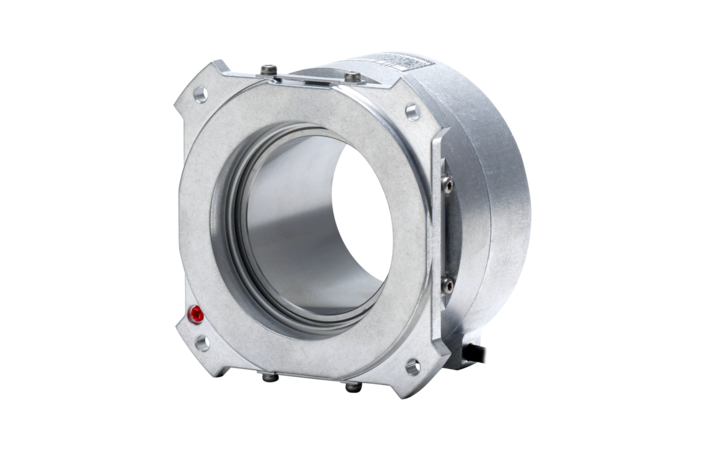

Baureihe ECN 2000
Absolute Winkelmessgeräte mit angebauter Statorkupplung
  • Systemgenauigkeit ±10”
  • Durchgehende Hohlwelle ∅ 50 mm
  • Positionswerte pro Umdrehung: 25 Bit
  • Schnittstellen: EnDat 2.2, Fanuc Serial Interface αi, Mitsubishi high speed interface
Kompakt mit großer Hohlwelle
Die Winkelmessgeräte der Baureihe ECN 2000 sind trotz einer Hohlwelle von ∅ 50 mm sehr kompakt und somit auch für beengte Einbauverhältnisse geeignet. Mit der angebauten Statorkupplung wird die zu messende Welle direkt mit der Welle des Winkelmessgeräts verbunden.
Mittlere Genauigkeit
Die Winkelmessgeräte der Baureihe ECN 2000 zeichnen sich durch die Strichzahl von 2048 und eine Auflösung von 25 Bit aus. In Kombination mit der Systemgenauigkeit von ±10" eignen sie sich für rotative Achsen mit mittleren Genauigkeitsansprüchen.
