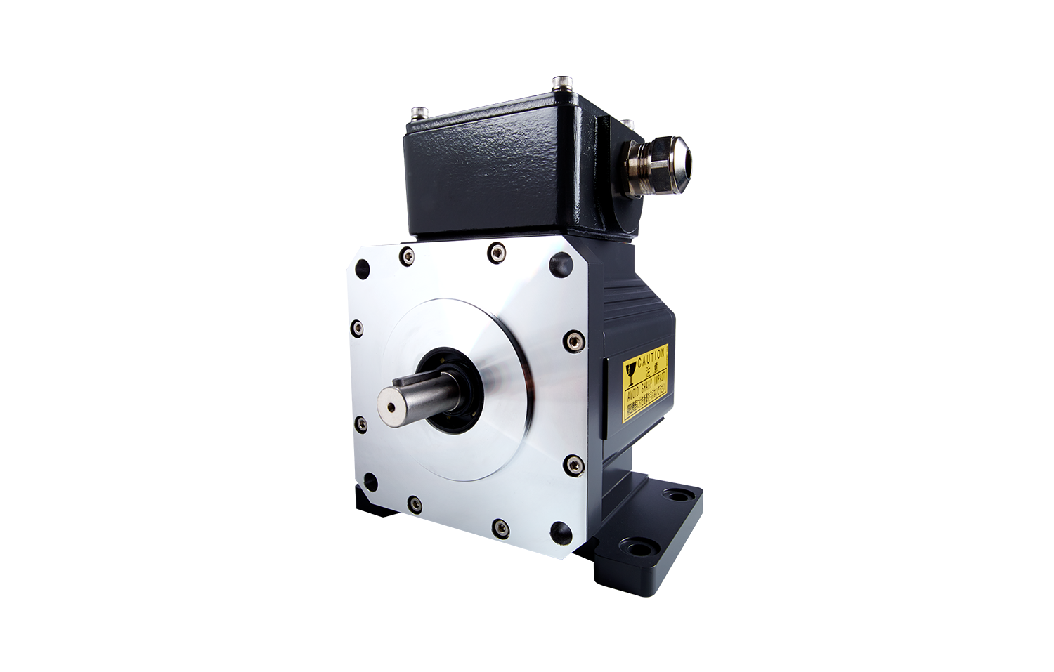

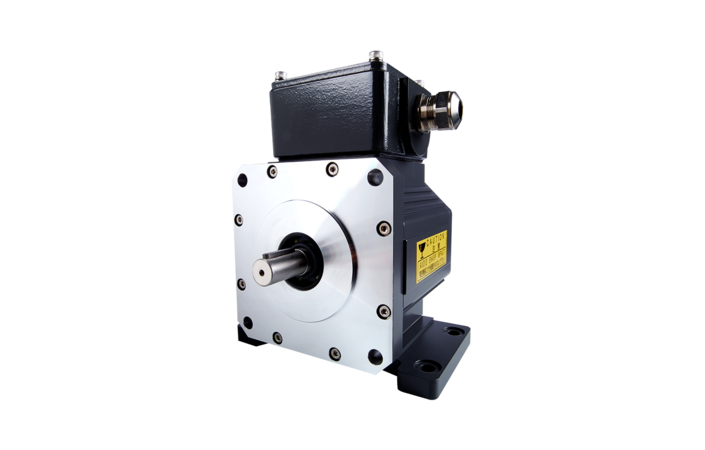

Inkrementaler Drehgeber mit Eigenlagerung
  • Hohe Lagerbelastbarkeit (150 N axial und 200 N radial)
  • Einseitige und durchgehende Vollwellen mit Passfeder
  • Ausführung mit Wassermantel-Kühlsystem auf Anfrage
  • Positioniergenauigkeit bis ±27"
  • Max. Arbeitstemperatur 70 °C
  • Schnittstellen: HTL und HTLs
  • Gerätedurchmesser ≈ 120 mm
Incremental-Encoder ROD 1900 mit Eigenlagerung für Flansch- oder Fußbefestigung
Präzise Positionierung
Gelagerte Drehgeber mit Statorkupplung garantieren eine gleichbleibend hohe Genauigkeit. Dank der optimal aufeinander abgestimmten Komponenten werden Systemgenauigkeiten von bis zu ±27 Winkelsekunden erreicht.
Bewährte Technik
Die Drehgeber ROD 1900 bieten hohe Zuverlässigkeit und ausgereifte Technik in besonders robustem Design. Seit Jahrzehnten bewähren sich die Drehgeber erfolgreich in der Schwerindustrie.
Robuste Ausführung
Das robuste Design des ROD 1900 ermöglicht den Einsatz unter extremen Bedingungen. Mit axialen Lagerbelastungen bis 150 N und radialen Belastungen von bis zu 200 N kann dieser Drehgeber sehr hohe Kräfte aufnehmen. Die Flansch- und Fußbefestigung sind massiv ausgeführt und ermöglichen so eine sichere Befestigung des Drehgebers.
