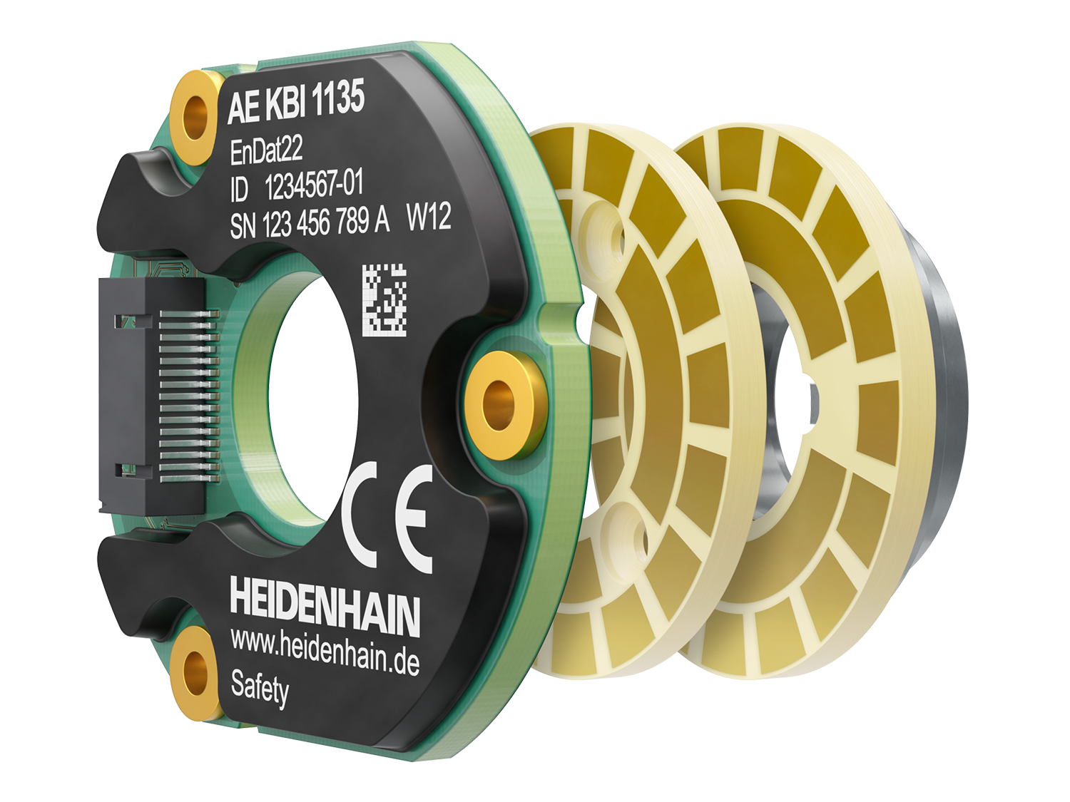

Baureihe KCI/KBI 1100
  • Hohe Axialtoleranz bis ±0,5 mm
  • Durchgehende Hohlwelle Ø 12 mm
  • Robuste induktive Abtastung
  • Positioniergenauigkeit bis ±60"
  • 524 288 Positionen/U
  • Multiturn-Funktion bis 65 536 Umdrehungen
  • Schnittstelle: EnDat
  • Gerätedurchmesser ≈ 40 mm
Absoluter Drehgeber der Baureihe KCI/KBI 1100 mit hoher Zuverlässigkeit
Robuster Aufbau
Die Rotoreinheit wird angeschraubt oder aufgepresst und ermöglicht so eine direkte Ankopplung. Der steife Aufbau erlaubt hohe Vibrationsbelastungen von bis zu 400 m/s² am Stator und 600 m/s² am Rotor. Die robuste induktive Abtastung ist zudem besonders unempfindlich gegenüber Verschmutzung und Magnetfeldern.
Funktionale Sicherheit
Drehgeber dieser Baureihe sind auch mit Funktionaler Sicherheit und sicherer mechanischer Anbindung verfügbar. Die systemintegrierte Lösung für Anwendungen bis SIL 3 ermöglicht das Minimieren von Fehlfunktionen und den sicheren Betrieb von Anlagen und Maschinen.
Breites Einsatzgebiet
Unabhängig davon, ob Multiturn-Ausführung mit batteriegepuffertem Umdrehungszähler bis 65 536 Umdrehungen oder mit Unterstützung von externen Temperatursensoren – diese Baureihe bietet die passenden Drehgeber für unterschiedliche Einsatzbereiche.
Kompakte Bauform
Die Drehgeber dieser Baureihe bieten hohe Zuverlässigkeit und robustes Design auf kleinem Raum. Dank der geringen Bauhöhe eignen sich Drehgeber dieser Baureihe auch für beengte Einbauverhältnisse.
Die Baureihe KCI/ KBI 1100 besteht aus einer Abtasteinheit und einem Teilkreis. Für eine weitere Beratung kontaktieren Sie unseren Vertrieb gerne telefonisch, per E-Mail oder über unser Kontaktformular. Sie suchen weitere Lösungen für Ihre Branche? Die Branchenübersicht hilft Ihnen weiter.
Abtasteinheit
Teilkreis
