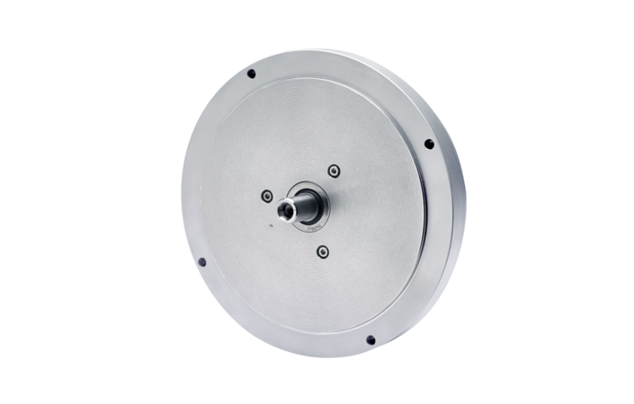

Baureihe ROC 7000
Absolute Winkelmessgeräte für separate Wellenkupplung
  • Systemgenauigkeit ±2”
  • Vollwelle ∅ 14 mm
  • Positionswerte pro Umdrehung: 28 Bit
  • Schnittstellen: EnDat 2.2, Fanuc Serial Interface αi, Mitsubishi high speed interface
Absolutes Winkelmessgerät mit hoher Drehzahl & großer Anbautoleranz
Hohe Genauigkeit
Die Winkelmessgeräte zeichnen sich durch die hohe Strichzahl von 16 384 und eine hohe Signalqualität aus. Dies ermöglicht eine hohe Auflösung von 28 Bit und somit ein ruhiges Betriebsverhalten des Antriebs.
Hohe Drehzahl & große Anbautoleranz
Die Vollwelle der Winkelmessgeräte der Baureihe ROC 7000 wird über eine separate Kupplung mit der zu messenden Welle verbunden. Diese erlaubt Axialtoleranzen bis zu ±1 mm in Verbindung mit hohen Drehzahlen.
