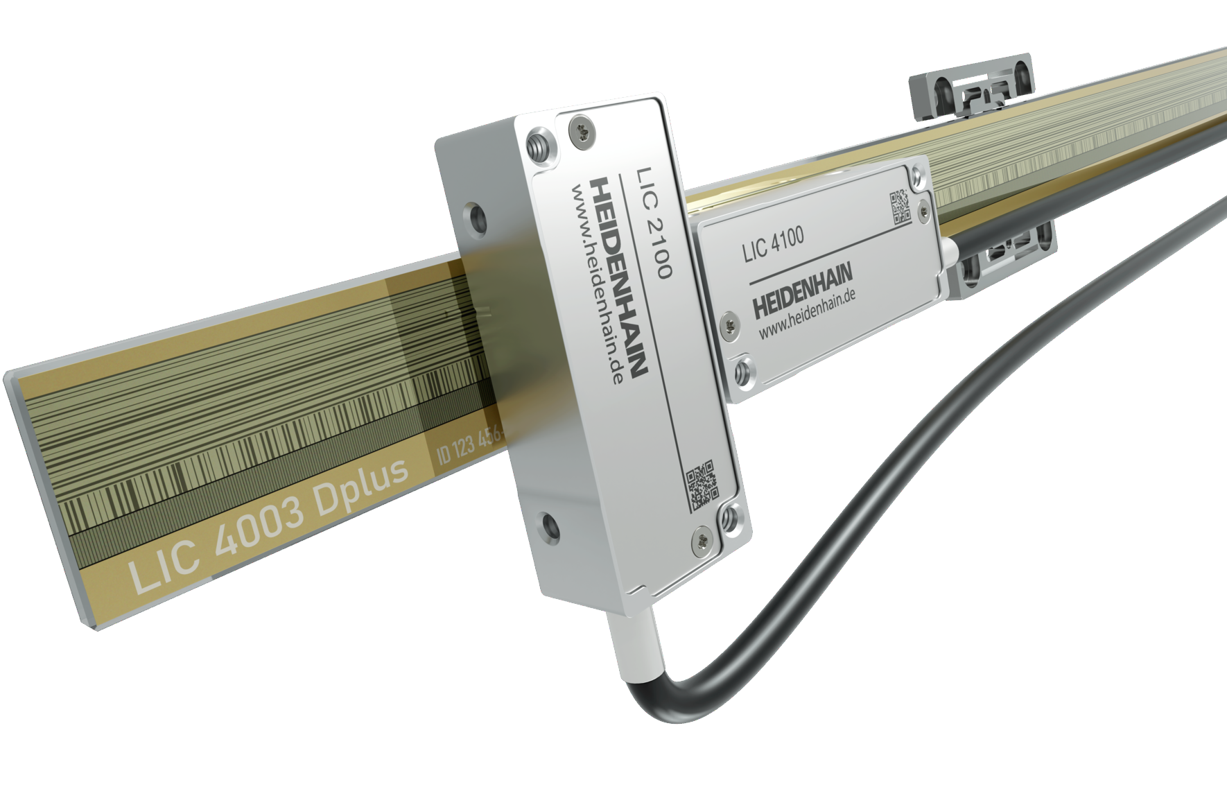

Baureihe LIC 4100 Dplus
Absolutes Längenmessgerät mit zwei Teilungsspuren in 0° und 90°
  • Für hochgenaue Linearachsen mit hoher Verfahrgeschwindigkeit
  • Hauptmessrichtung bis zu 3040 mm
  • Nebenmessrichtung ±0,5 mm
  • Ausführung mit sehr kleinem Messschritt bis zu 1 nm
  • Hohe Geschwindigkeits- und Positionsstabilität
  • Betrieb mit Standardabtastköpfen der Baureihen LIC 4100 und LIC 2100
  • Schnittstellen: EnDat, Fanuc, Mitsubishi, Panasonic und Yaskawa
Mehrdimensionale Messtechnik
Dplus-Messgeräte von HEIDENHAIN können mehrere Freiheitsgrade innerhalb einer Achse messen. So können Abweichungen einer Achse gemessen und durch die benachbarte Achse kompensiert werden.
Innovative Teilungsstrukturen
Auf dem Teilungsträger befinden sich zwei separate Teilungsspuren mit orthogonaler Anordnung 90°. Damit ist die Nebenmessrichtung über die gesamte Messlänge direkt und hochgenau erfassbar.
Mehrere Freiheitsgrade erfassen
Die zwei separaten Teilungsspuren auf dem Dplus-Maßstab erlauben mit Hilfe von zwei Abtastköpfen die Messung von bis zu drei Freiheitsgraden. Diese Technologie macht es möglich, komplexe Messaufgaben mit einem einfachen und kompakten Design zu realisieren.
Hohe Verfahrgeschwindigkeit
Längenmessgeräte LIC erlauben trotz hoher Genauigkeit sehr schnelle Verfahrbewegungen. Mit Messschritten von nur 1 nm sind Geschwindigkeiten bis 600 m/min möglich. Dabei werden die Positionswerte absolut und dank der hohen Verschmutzungsunempfindlichkeit besonders sicher erfasst.
Mit einem großen Abtastfeld sind die Messgeräte dieser Baureihe sehr verschmutzungsunempfindlich. Lokale Verunreinigungen der Maßverkörperung haben kaum Einfluss auf die Signalqualität und somit auf die Zuverlässigkeit der Messwerte.
Hohe Integrationsfähigkeit
Das absolute Längenmessgerät LIC 4100 Dplus wird mit zwei herkömmlichen Abtastköpfen der Baureihe LIC 4100 und LIC 2100 betrieben. So nutzen Sie die Schnittstellen-Vielfalt: EnDat, Fanuc, Mitsubishi, Panasonic und Yaskawa.
