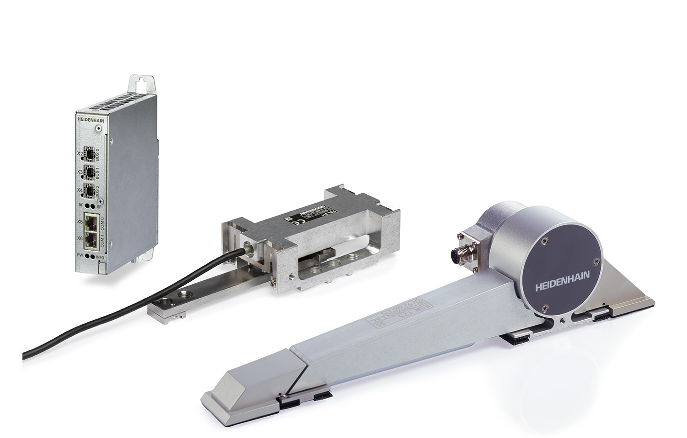

Maschinenträger
Der Maschinenträger ist als Tragstruktur für die Hauptkomponenten Generator und Getriebe sowie als Bindeglied zwischen Rotor und Turm vielen komplexen Belastungen ausgesetzt. Die Messgeräte ESR und ESL können die relativen Bewegungen der Komponenten untereinander erfassen, Informationen zu Verschleiß sowie Bauteilermüdung ermitteln und so kostspielige Betriebsausfälle auf ein Minimum reduzieren.

  • Kontinuierliche Systemüberwachung
  • Präzise Reaktion auf Änderungen der Umgebungsbedingungen
Flexible Systemlösung
  • Realisierung moderner Regelungs- und Überwachungsfunktionen
  • Kompakter Systemaufbau durch EnDat 3 Busbetrieb
Praxisorientierte Ausführung
  • Langzeitstabile Sensorik mit hoher Auflösung und großem Messbereich
  • Hoher mechanischer und elektrischer Schutz der Sensorik, Elektronik sowie Verbindungstechnik
  • Wartungsfreie Komponenten
Einfaches Montagekonzept
  • Geringer Aufwand für Montage und Inbetriebnahme
  • Einfache Installation und Verkabelung – speziell zwischen Rotorblatt und Turm
