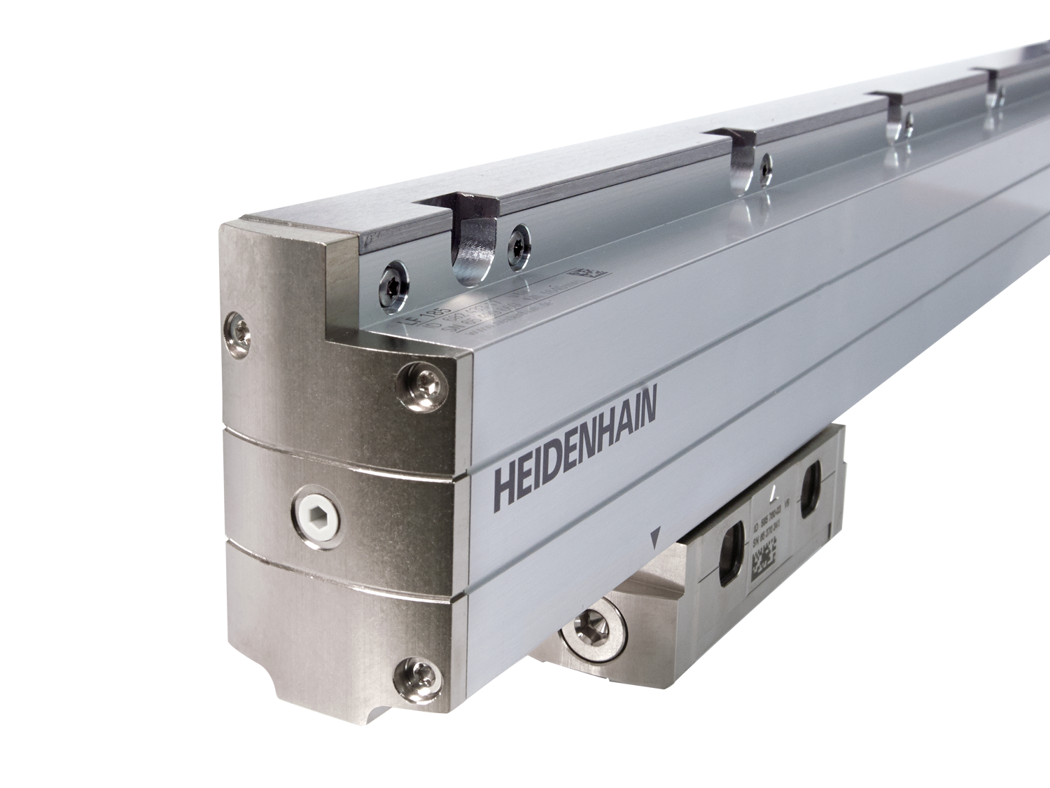

Baureihe LF 185
Inkrementales Längenmessgerät mit großprofiligem Maßstabsgehäuse
  • Für Linearachsen mit bis zu 3040 mm Länge
  • Sehr hohe Wiederholgenauigkeit
  • Sehr kleine Signalperioden (4 µm)
  • Schnittstelle: 1 VSS
Optimale Ergebnisse
Die optische Abtastung mit sehr kleinen Signalperioden und geringem Interpolationsfehler, ermöglicht eine hohe Regelgüte und sehr gutes Positionierverhalten. Der Mehrwert in der Werkzeugmaschine: eine deutliche Steigerung von Genauigkeit und Dynamik.
Beständige Genauigkeit
Längenmessgeräte der Baureihen LF garantieren eine gleichbleibend hohe Genauigkeit. Eine hochwertige und besonders verschleißarme Keramikkupplung verhindert abnutzungsbedingte Ungenauigkeiten während der gesamten Lebensdauer des Messgeräts.
Einfache Montage
Gekapselte Längemessgeräte von HEIDENHAIN sind besonders montagefreundlich. Die geführten Systeme ermöglichen großzügige Anbautoleranzen und dadurch eine einfache und schnelle Montage.
