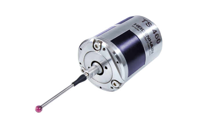

TS 460
Universales Werkstück-Tastsystem
  • Hohe Antastgenauigkeit von ±5 µm (bei Verwendung des Standardtaststifts T404)
  • Hohe Antastreproduzierbarkeit für sehr gute Messwertqualität: 2 σ ≤ 1 µm
  • Signalübertragung: Funk und Infrarot (parallel zum Werkzeug-Tastsystem)
  • Erweiterter optionaler Kollisionsschutz
  • Schnittstellen: HTL oder EnDat 2.2 (über Sende- und Empfangseinheit)
  • Schutzart: IP68
Universales Werkstück-Tastsystem TS 460
Hohe Performance
Nebenzeiten reduzieren: der erste Antastpunkt kann schon für Messungen verwendet werden. Das erspart Wiederholungsmessungen. Eine hohe Antastrepro- duzierbarkeit reduziert zusätzlich die Nebenzeiten selbst bei hohen Antastgeschwindigkeiten.
Zuverlässige Werkstückreinigung
Tropfen auf dem Werkstück haben keinen Einfluss auf das Messergebnis. Allerdings können Rückstände von Spänen die Messung verfälschen. Integrierte Düsen säubern das Werkstück von Spänen mit bis zu 60 bar. Die Maschine muss entsprechend vorbereitet werden.
Komfortable TNC-Bedienung
Tastsysteme von HEIDENHAIN in Kombination mit einer Sende- und Empfangseinheit SE 661 (EnDat-Schnittstelle) schnell und einfach am TNC-Bildschirm konfigurieren: Signalstärke der Infrarot- bzw. Funkübertragung überprüfen, einen Funkkanalscan durchführen oder die Batteriespannung abfragen.
Effektiver Kollisionsschutz
Schäden an der Maschine und Spindel verhindern: zusätzlich zur Sollbruchstelle an den Taststiften ist optional ein Kollisionsschutz, der gleichzeitig das Tastsystem thermisch entkoppelt, möglich. Das Tastsystem weicht bei Kollisionen mit dem Werkstück oder der Spannvorrichtung aus und verhindert teure Schäden.
Nachhaltiger produzieren mit kürzeren Antastzeiten
Das Werkstück-Tastsystem TS 460 von HEIDENHAIN reduziert die Antastzeiten um bis zu 30 % bei jedem einzelnen Antastvorgang und bei sehr hoher Genauigkeit.
