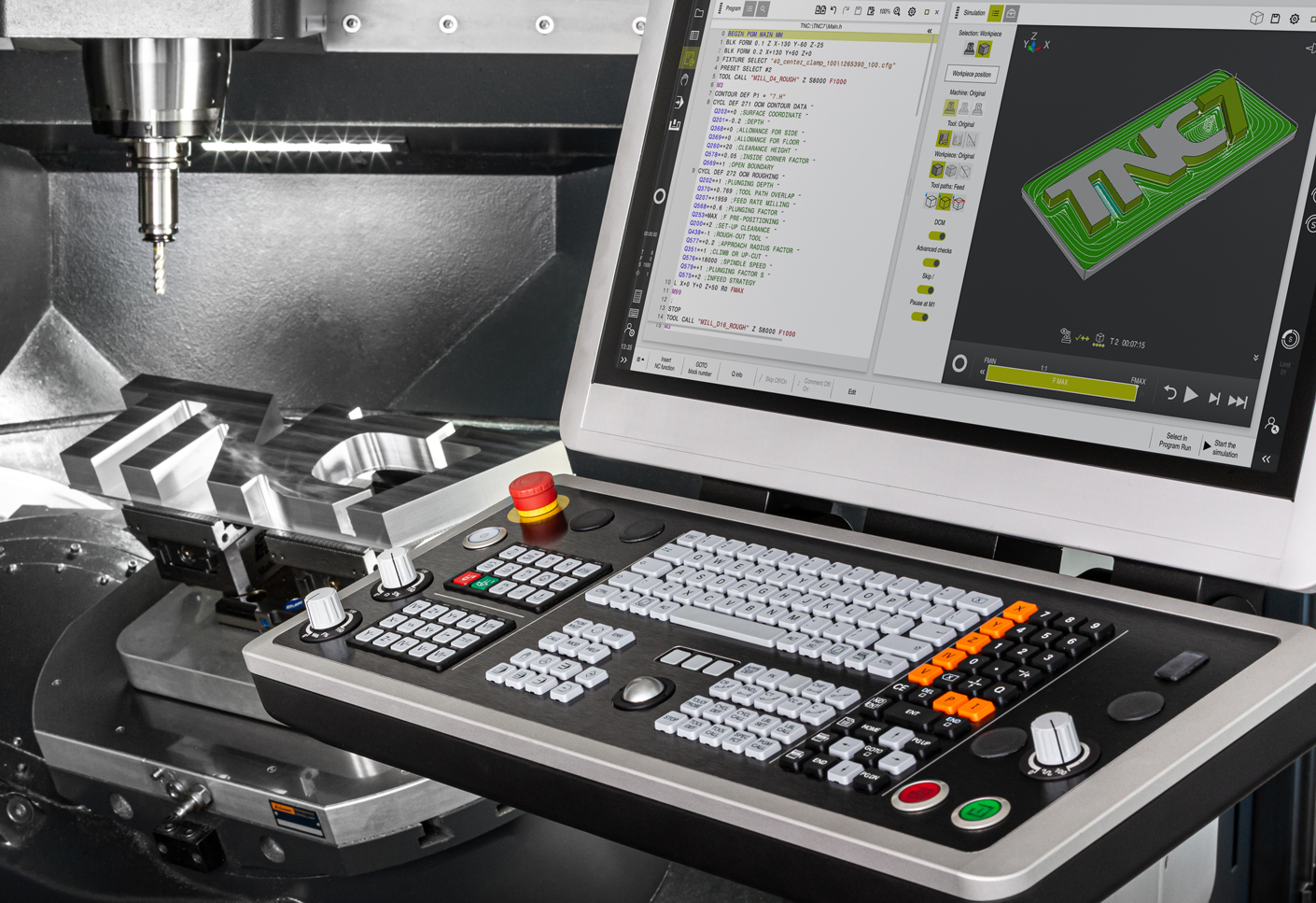

Intuitiv wie ein Smartphone
Der Anwender kann am Touchscreen der TNC7 alle Funktionen durch Tippen, Wischen und Zoomen genauso bedienen, wie er es vom Smartphone oder Tablet kennt. Darüber hinaus unterstützt ihn die TNC7 durch kontextsensitive Menüs und ein betriebsartübergreifendes Bedienkonzept. So kann der Anwender z. B. Windows-Programme ganz einfach an der Steuerung öffnen und Daten daraus direkt bei der Erstellung eines NC-Programms nutzen. Das macht das Arbeiten an der TNC7 auch für Neu- und Quereinsteiger besonders angenehm. Denn sie finden sich schnell zurecht und erreichen dank der intelligenten Unterstützung durch die Steuerung auch schnell die notwendige Sicherheit im Fertigungsalltag.

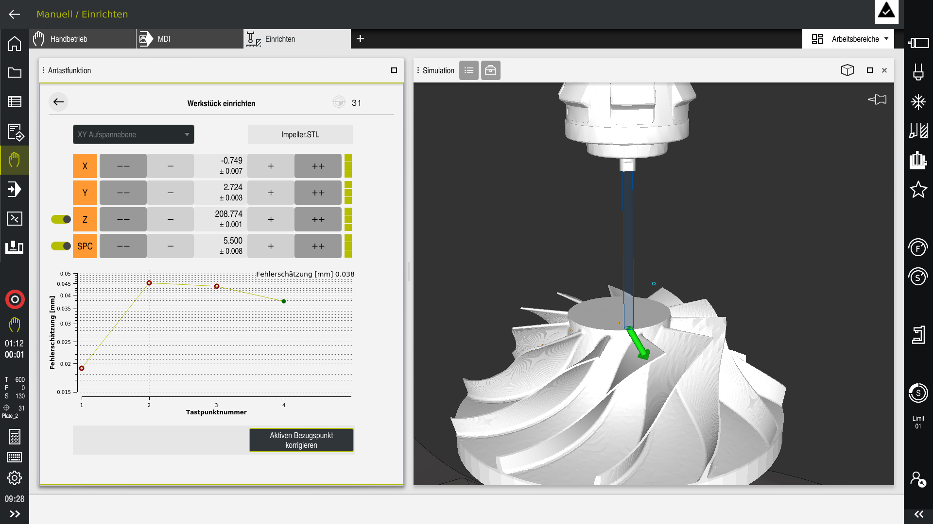

Effizient zum ersten Teil sowohl bei kleinen Losen als auch in der automatisierten Fertigung – das gilt nicht nur für den eigentlichen Fertigungsprozess. Vor allem das Einrichten sollte schnell von der Hand gehen. Denn dadurch lässt sich nicht nur der Zeitaufwand reduzieren, sondern auch der CO2 Footprint. Mit den grafisch unterstützten Funktionen zum 6D-Einrichten von Spannmitteln und Werkstücken bietet die TNC7 zwei echte Zeit- und Energiesparer. Spannmittel und Werkstück kann der Anwender an der TNC7 mit virtueller Unterstützung schnell, benutzerfreundlich und prozesssicher einmessen. Dabei spielt die Komplexität der Aufspannsituation keine Rolle. Ob Spannturm oder mehrere Frästeile nebeneinander, ob einfaches oder komplexes, vorbearbeitetes Rohteil: Die TNC7 führt Schritt für Schritt interaktiv durch den kompletten Vorgang – bei komplexen Teilen bis zu fünf Mal schneller als mit herkömmlichen Tastzyklen. Das 6D-Einmessen von Spannmitteln ist Bestandteil der erweiterten dynamischen Kollisionsüberwachung DCM v2, für Werkstücke steht die neue Option Model Aided Setup MAS zur Verfügung.

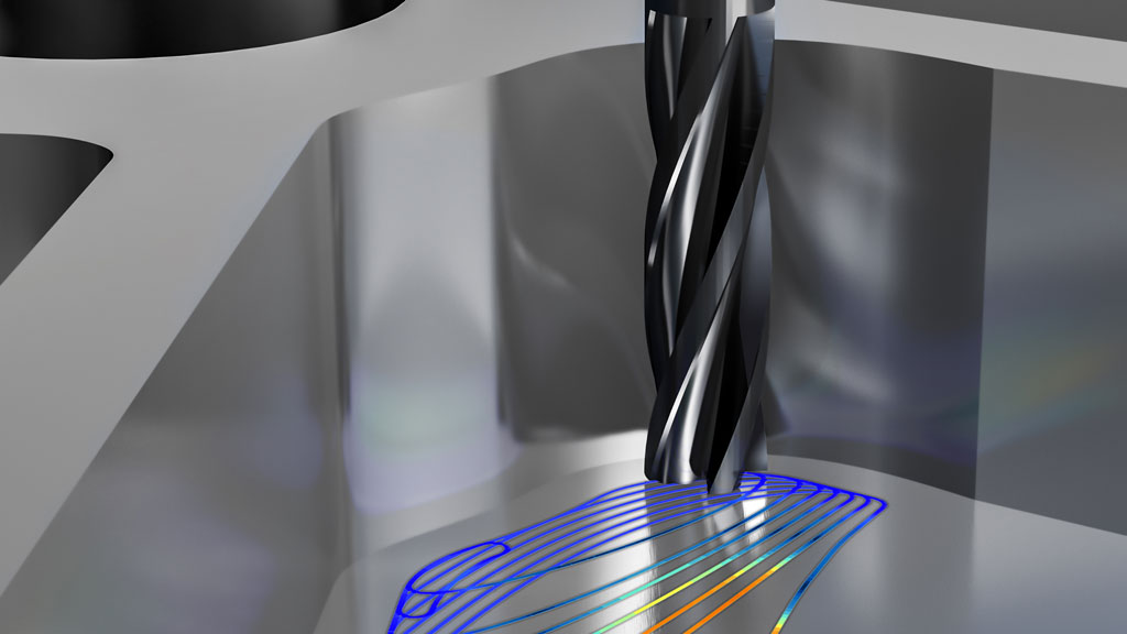

Ebenfalls zum Optionenpaket der TNC7 gehört das Optimized Contour Milling OCM. Das Wirbelfräsen der nächsten Generation berechnet automatisch immer die beste Wirbelfrässtrategie – und das bei beliebigen Taschen und Inseln. Der Anwender gibt einmal die Konturen vor und übernimmt die optimalen Bearbeitungsparameter aus dem integrierten Schnittdatenrechner. Schruppen und Schlichten erfolgen hochproduktiv und besonders werkzeugschonend, die intelligenten Entgratfunktionen von OCM sorgen abschließend für perfekte Kanten entlang der programmierten Kontur. So spart das Optimized Contour Milling vom Programmieren bis zur Bearbeitung Zeit und Energie bei maximaler Prozesssicherheit.

Das neue grafische 6D-Einrichten von Werkstücken der TNC7 unterstützt den Anwender beim Antasten beliebiger Werkstücke und ergänzt perfekt das grafische Einrichten der Spannmittel.
OCM, das Wirbelfräsen der nächsten Generation von HEIDENHAIN, nutzt die volle Schneidenlänge des eingesetzten Fräsers für ein maximales Spanvolumen bei der Bearbeitung von Inseln und Taschen mit beliebigen Konturen. Das verringert die Bearbeitungszeit
