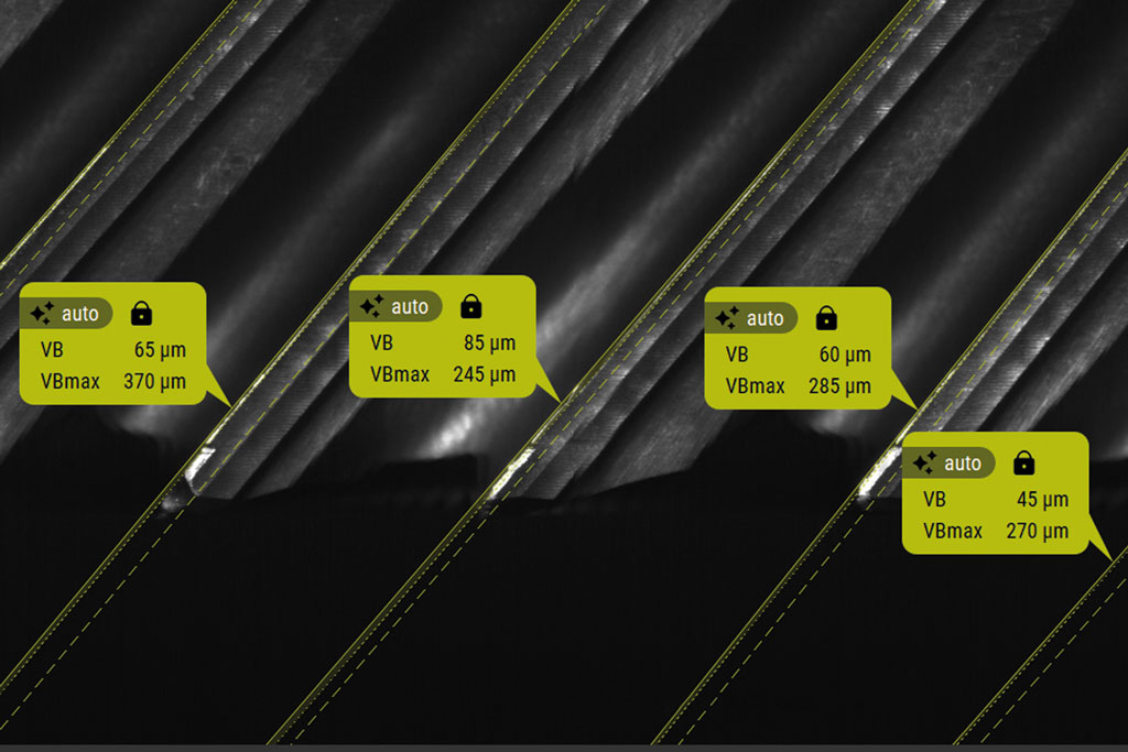

Die Kamera VT 122 ermöglicht in Verbindung mit der neuen Version 1.6 der Software Visual Tool Check eine KI-basierte Verschleißmessung, die bisher manuelle Prozesse vollständig automatisiert.        Die schnelle Prozessdokumentation ist in die Bearbeitungsabläufe integriert und ein entscheidender Vorteil nicht nur für die Branchen Aerospace und Medical. Der Anwender steuert die KI-basierte Verschleißmessung ganz einfach über die VTC Zyklen. Die Steuerung fährt das Werkzeug dann mit langsam drehender Spindel vor die Kamera. So entsteht ein Panoramabild des Werkzeugs über alle Schneiden. Die Software Visual Tool Check 1.6 bestimmt daraus vollautomatisch den Freiflächenverschleiß.
Die Anzeige der KI-basierten Ergebnisse ist einfach und übersichtlich: Jede Schneide wird individuell analysiert, zur Verschleißbreite werden der maximale und ein mittlerer Wert angezeigt und auch automatisch abgespeichert. Der Anwender kann dazu individuelle Warn- und Sperrgrenzen definieren, sich die Verschleißentwicklung seiner Werkzeuge anzeigen lassen und zur weiteren Auswertung in csv-Dateien exportieren. Damit ist das messende Kamerasystem VT 122 mit der neuen Software Visual Tool Check 1.6 von HEIDENHAIN die erste Lösung zur automatisierten Werkzeugverschleißmessung für die Werkzeugmaschine.

Einfach und übersichtlich: Die Anzeige der KI-basierten Ergebnisse. Je Schneide zeigt Visual Tool Check von HEIDENHAIN zur Verschleißbreite den maximalen und einen mittleren Wert an.
