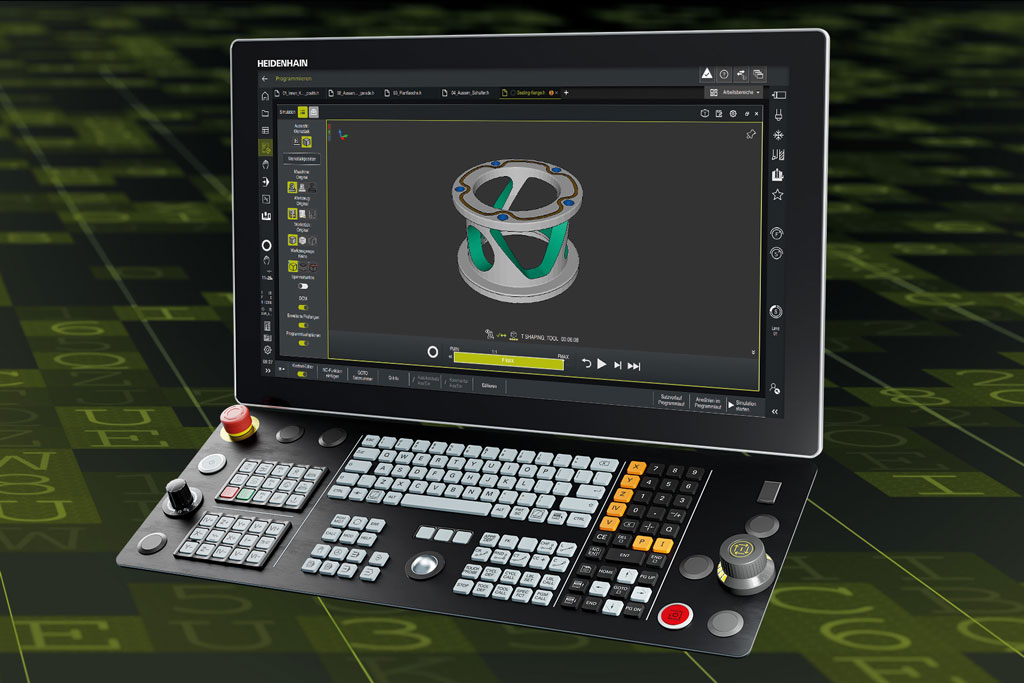

Mehr Möglichkeiten für die Fertigung: Mit der Erweiterung des Funktionsumfangs und des Produktportfolios der TNC7 Steuerungen eröffnet HEIDENHAIN Maschinenherstellern und Anwendern neue Einsatzbereiche und Bearbeitungstechnologien:
  • Rundschleifen und Konturhobeln sowie neue Möglichkeiten zur Zylindermantelbearbeitung erweitern den Funktionsumfang der TNC7 für die Komplettbearbeitung. Die neuen Möglichkeiten können die Messebesucher live bei den Vorführungen an der Werkzeugmaschine auf dem HEIDENHAIN-Stand erleben.
  • Nochmals erweiterte Simulationsfunktionen sorgen dafür, dass NC-Programme noch komfortabler schon vor der Abarbeitung bis ins Detail geprüft werden und prozesssicher auf der Maschine laufen.

Für die Komplettbearbeitung und Fertigung von Werkstücken mit höchster Maß- und Formgenauigkeit sowie Oberflächengüte bieten die TNC7-Steuerungen jetzt die Technologien Konturhobeln und Rundschleifen. Fräsen, Drehen und Schleifen – an der TNC7 stehen dem Anwender ohne Umspannen auf einer Maschine verschiedenste Technologien zur Verfügung, die er sehr einfach anwenden kann.
Mit dem Konturhobeln oder auch Shaping kann der Anwender z. B. Dichtflächen mit hoher Oberflächengüte herstellen, wie sie in der Batteriefertigung oder der Halbleiterindustrie benötigt werden. Die Steuerung führt dabei das Hobelwerkzeug automatisch rechtwinklig zur Kontur. Der Anwender muss den Spindelwinkel nicht programmieren. Die Steuerung berücksichtigt automatisch eine geschwenkte Bearbeitungsebene ebenso wie einen Schneidenversatz. Mit entsprechenden Werkzeugen kann der Anwender das Konturhobeln auch nutzen, um Kanten mit besonderen Anforderungen an die Oberfläche anzufasen (anglieren) oder Muster in eine Oberfläche zu gravieren (guillochieren) – eine Anforderung unter anderem aus der Drucktechnik oder der Schmuck- und Uhrenindustrie.
Auf der EMO stellt HEIDENHAIN außerdem erste Funktionen zum Rundschleifen mit der TNC7-Steuerung vor. Damit wird das Potential von Bearbeitungszentren bei der Komplettbearbeitung mit Fräsen, Drehen, Schleifen auf einer einzigen Maschine weiter erhöht. Für das Rundschleifen stehen standardisierte Zyklen ebenso zur Verfügung wie zum Abrichten der Schleifscheiben. Die Zyklen unterstützen sowohl Langhubschleifen als auch Kurzhubschleifen von rotationssymmetrischen Werkstücken. Pendel- und Zustellbewegungen erfolgen dabei unabhängig voneinander. Dadurch ist es möglich, den Bearbeitungsprozess bereits beim Einfahren zu optimieren, ohne das NC-Programm zu verändern. Die Zyklen berücksichtigen außerdem automatisch die Maschinenkinematik beim An- und Abfahren. Dadurch entlasten sie den Anwender vor allem bei komplexen Maschinen und schwierigen Anfahrbedingungen.
TNC7 und TNC7 basic bieten außerdem neue Möglichkeiten bei der Zylindermantelbearbeitung. Eine Zylindermanteltransformation ermöglicht es jetzt, die bisher schon umfangreichen Zyklen für die Zylindermantelbearbeitung für nahezu alle Fräs-, Bohr- und Gravierprozesse auf den Zylindermantel zu übertragen. Das Werkzeug muss dazu senkrecht zur Achse des Rundtischs und des zylindrischen Werkstücks stehen. Nach dem Einschalten dieser Transformation kann der Anwender einfach die benötigten Zyklen und Bewegungen auf der Mantelfläche programmieren. Der Rundtisch ersetzt dann während der Bearbeitung die radiale Bewegungsrichtung dieser Mantelfläche.
Zwei neue Funktionen ergänzen ab der EMO 2025 die umfangreichen Simulationsmöglichkeiten einer TNC7 und erleichtern die Verifikation von NC-Programmen auf Basis der Maschinensimulation. Durch Vor- und Rückwärtsspulen der Simulation und somit der Bewegungen des Werkzeugs inklusive der gesamten Maschinenkinematik in der simulierten TCP-Bahn kann der Anwender kritische Verfahrbewegungen zielgerichtet untersuchen. Die übersichtliche Darstellung von detektierten Warnungen und Fehlern in einem Simulationsbericht erleichtert zudem die effiziente und effektive Fehleranalyse. Der Anwender kann selbst entscheiden, ob Meldungen aus der Simulation wie bisher im Benachrichtigungsmenü der Informationsleiste oder bezogen auf ein NC-Programm in der Spalte Prüfung im Arbeitsbereich Programm angezeigt werden.

Mehr Möglichkeiten bei der Komplettbearbeitung: Die TNC7 verfügt jetzt über neue Zyklen für das Konturhobeln, das Rundschleifen und die Zylindermantelbearbeitung.
